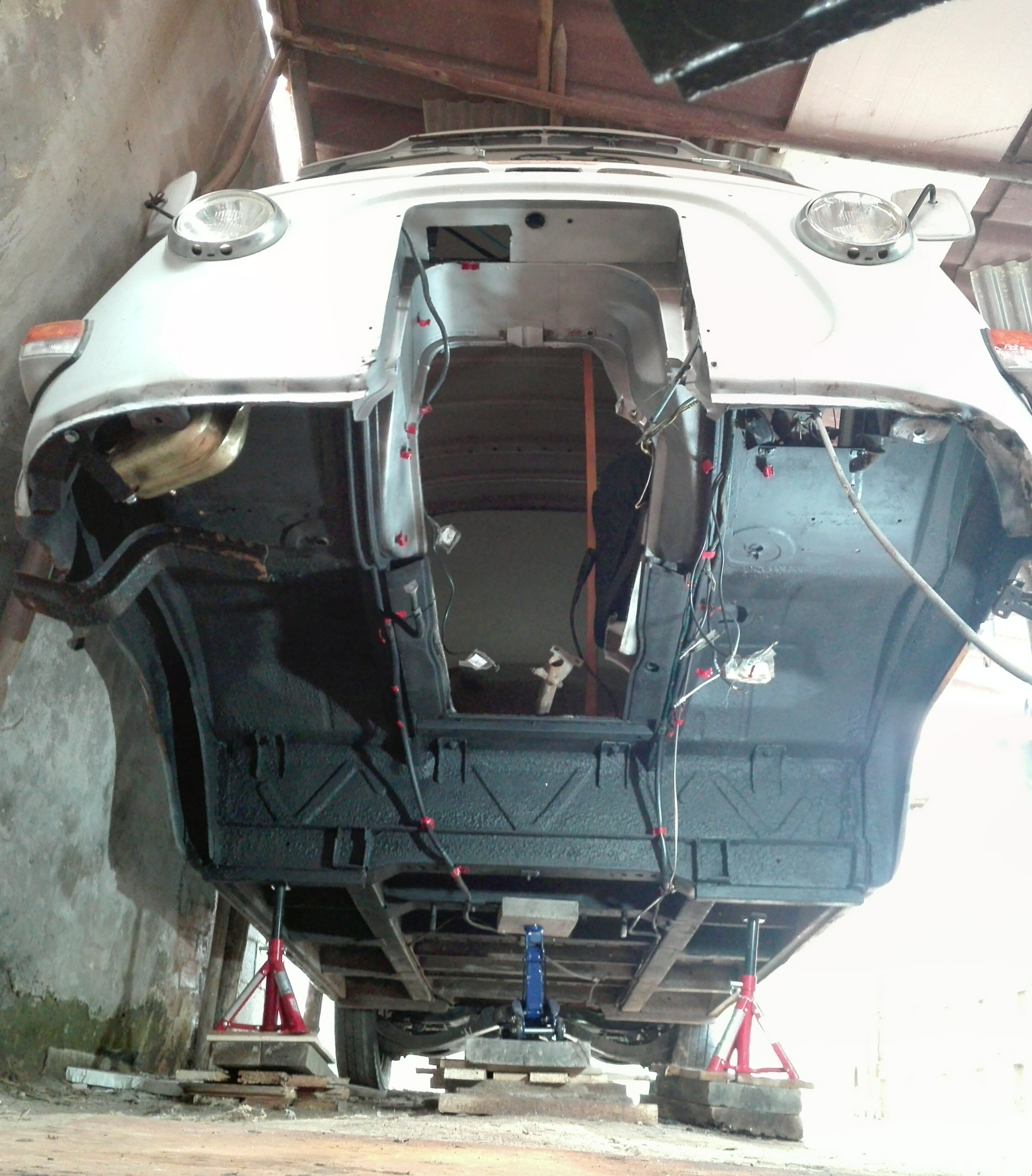

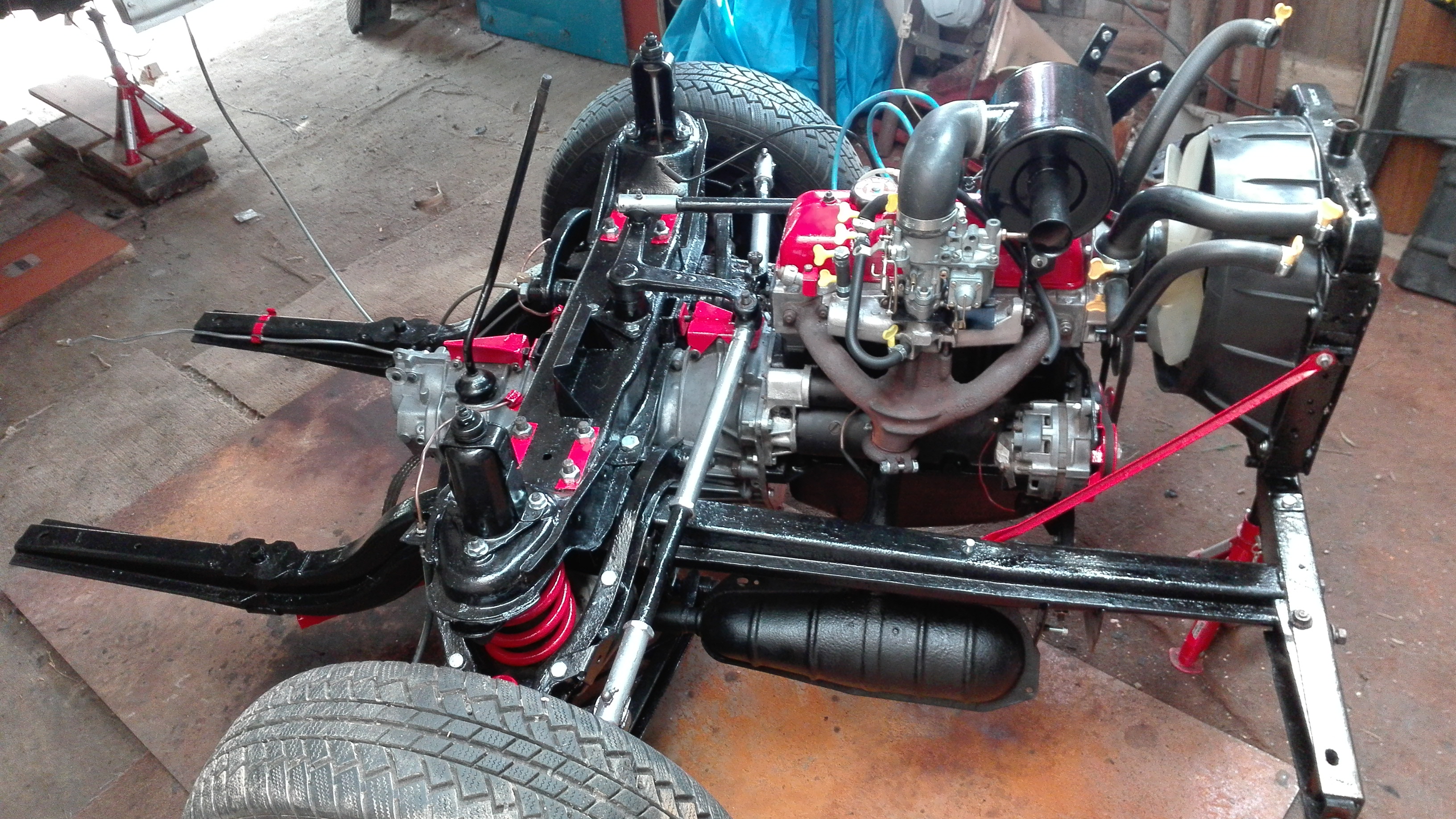

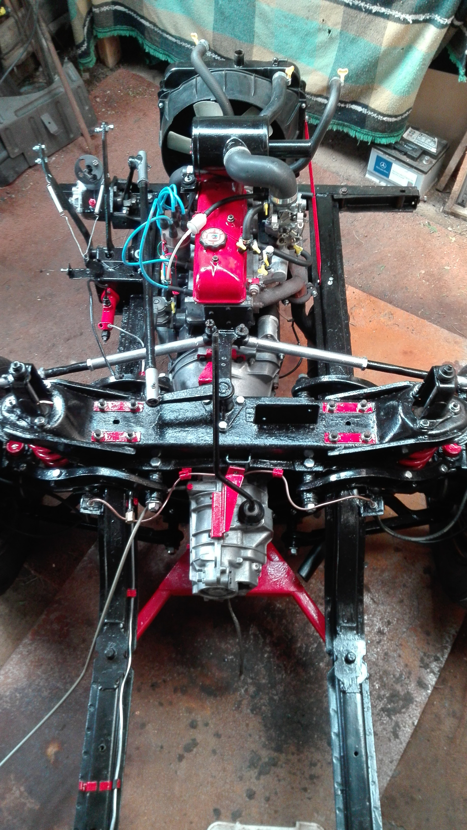

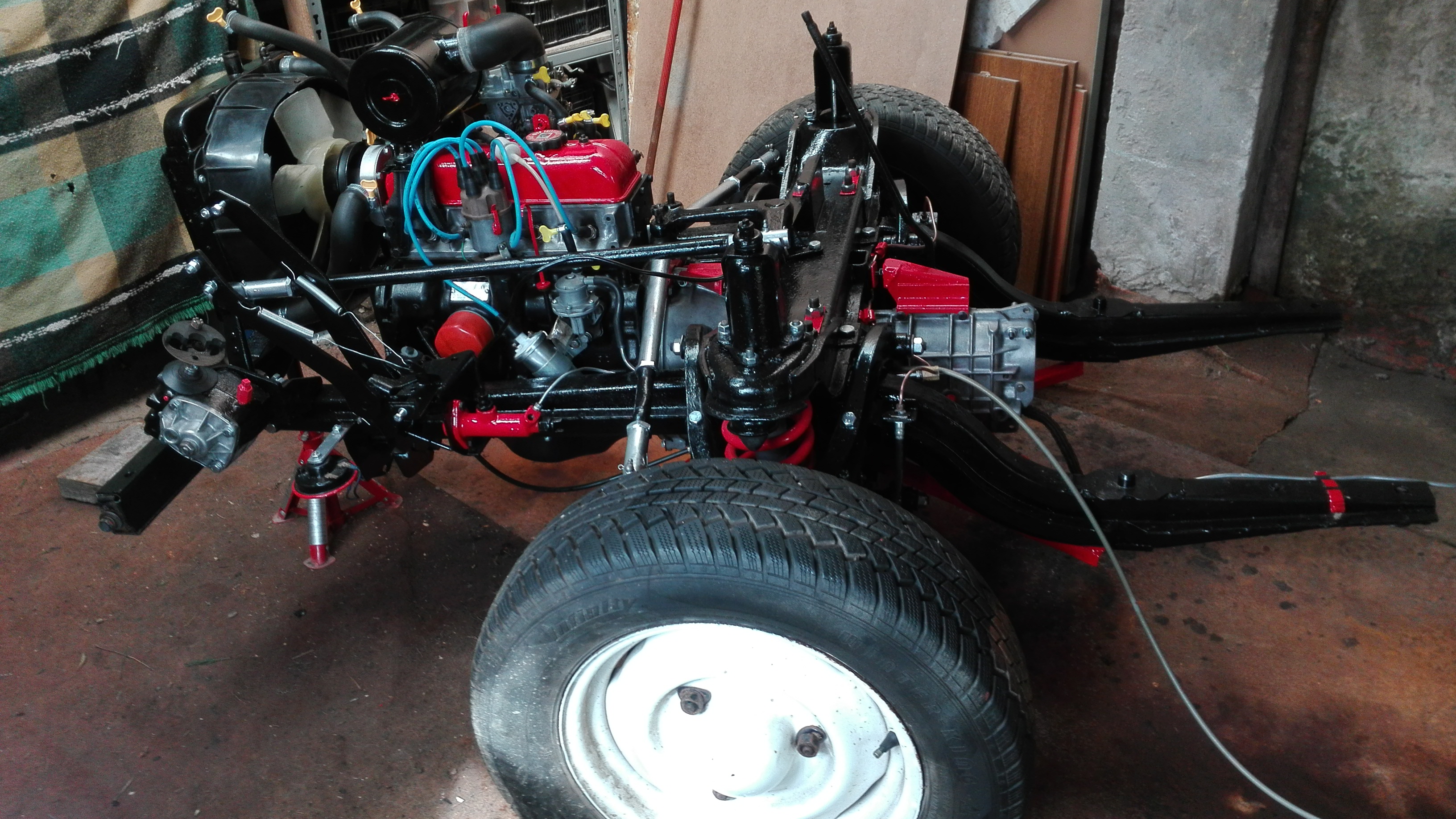

Dejo aquí unas fotos de cómo está quedando la restauración de mi Estafette (motor r12 ts 1.3 del 72 ) me gustaría saber realmente si lo estoy haciendo bien ya que es mi primer trabajo de este calibre...un saludo compañeros...!!!!

Vaya currada que te estás dando !!!
Y qué bien queda.
Un consejo: el depósito de expansión metálico muy bonito pero donde vá colocado en la Estafette como no se vé, es mejor que le pongas uno de plástico típico de cualquier renolillo de época con su tapón para poder hacer el llenado, por el motivo de que así puedes revisar el nivel sin tener que averiguar si ha gastado refrigerante.
Ahora que tienes fuera la mecánica, aprovecha para poner a nivel de aceite la caja de reenvío de la dirección (el aceite que tienes 80W90 te vale perfectamente) y engrasar la multitud de rótulas de dirección y suspensión, suele haber engrasadores atorados que no han visto la grasa en su vida por la mala accesibilidad una vez montado todo en la furgoneta.

Me llama la atención, la cantidad de bieletas que lleva el sistema de dirección. Es muy sensible a las holguras?

A mayor número de articulaciones, y además con una caja de dirección de tornillo sin fín, se aumenta la probabilidad. Y si ello sumamos que los propietarios se les "olvida" engrasar, y que los engrasadores inactivos durante un tiempo se "embotan" y no dejan pasar la grasa cuando luego lo intentas, pues más de lo mismo.
Afortunadamente, esas rótulas se pueden reajustar, salvo casos muy extremos no es necesario ponerlas nuevas, que dicho sea de paso, también es posible encontrar.
La caja de la dirección también lleva un tornillo de ajuste para compensar el ataque del piñón con el uso

Para llenar el circuito de anticongelante (capacidad aproximada 5 litros de orgánico si es posible y de mínimo 30% de concentración) :
1/ estar seguro de que están todos los manguitos y abrazaderas puestas, jejeje (parece una tontería pero no lo es)
2/ llenar el depósito de expansión hasta 3/4 partes de su capacidad (es decir, un tramo por encima de la marca del máximo)
3/ abrir el tornillo purgador que hay en la parte de arriba del radiador de la calefacción
4/ rellenar lentamente por el tapón de llenado al lado de ese radiador de la calefacción
5/ cuando rebose, esperar unos minutos y volver a rellenar, un par de veces
6/ cerrar el tornillo del purgador y poner en marcha el motor, tenerlo como un cuarto de hora ó 20 minutos siendo vigilante de que no se sobrecaliente y de que no haya fugas
7/ parar el motor y dejarlo un par de horas enfriar, para revisar el nivel en el vaso de expansión y rellenar lo poco que entre por el tapón de llenado SIN quitar el tornillo de purga
