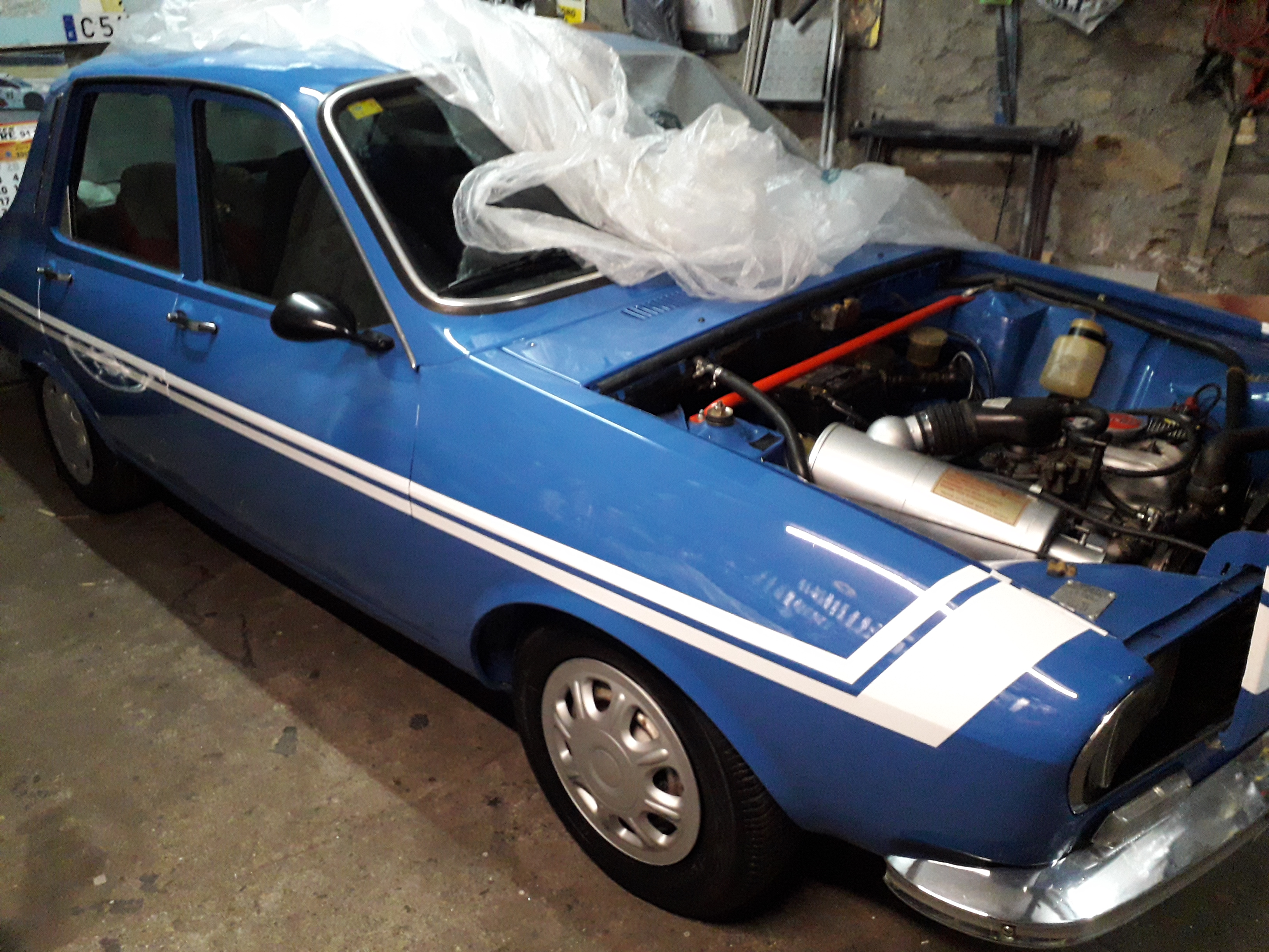

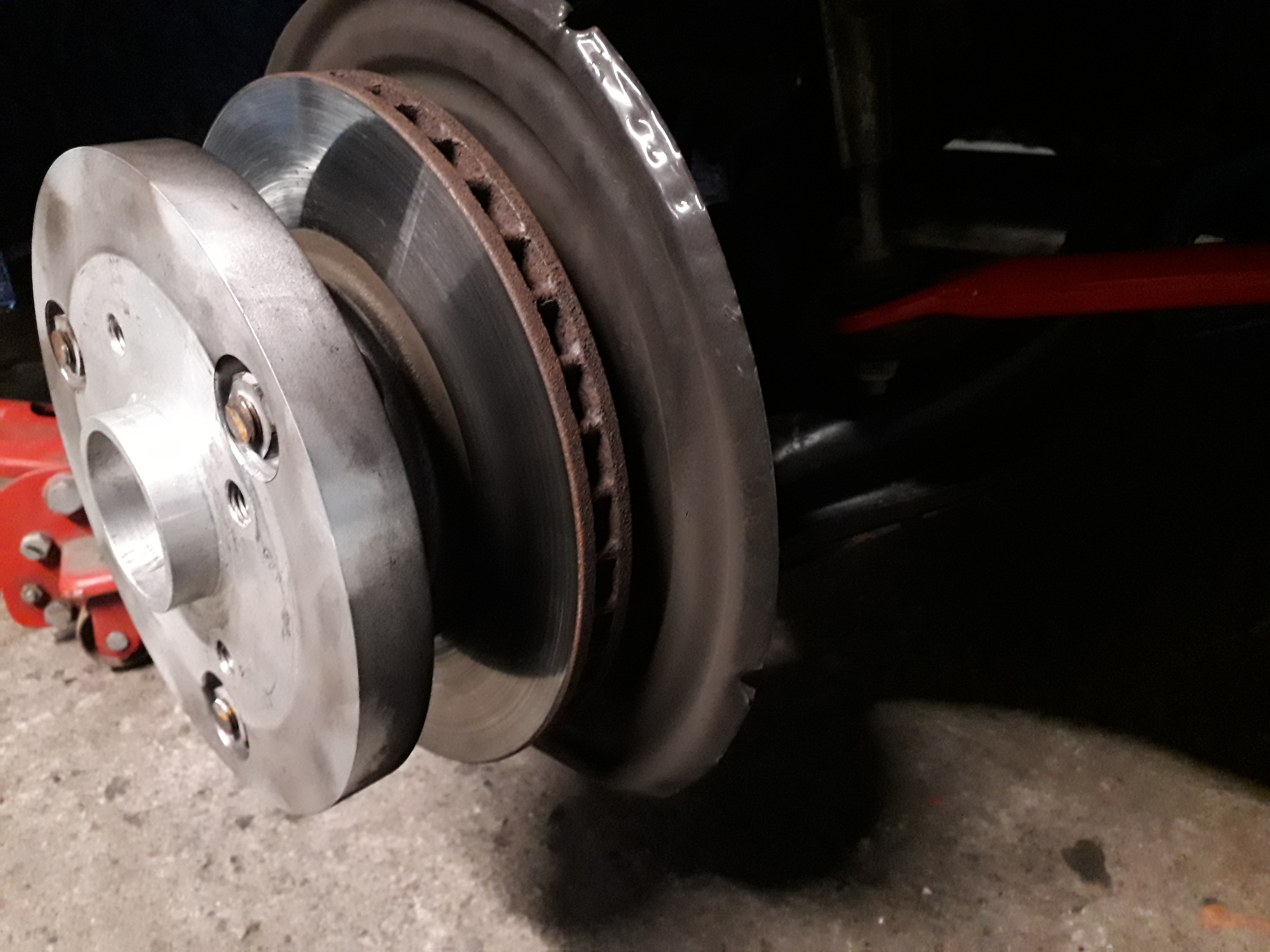

Ahora que el S ya tiene ITV le toca pasarla a este. Hoy he ido al trabajo en el para moverlo un poco antes de desmontarlo, llevaba desde diciembre sin sacarlo, por la noche empezaré a meterle mano para que pase itv, empezaré por los frenos traseros
- Mensajes: 6611

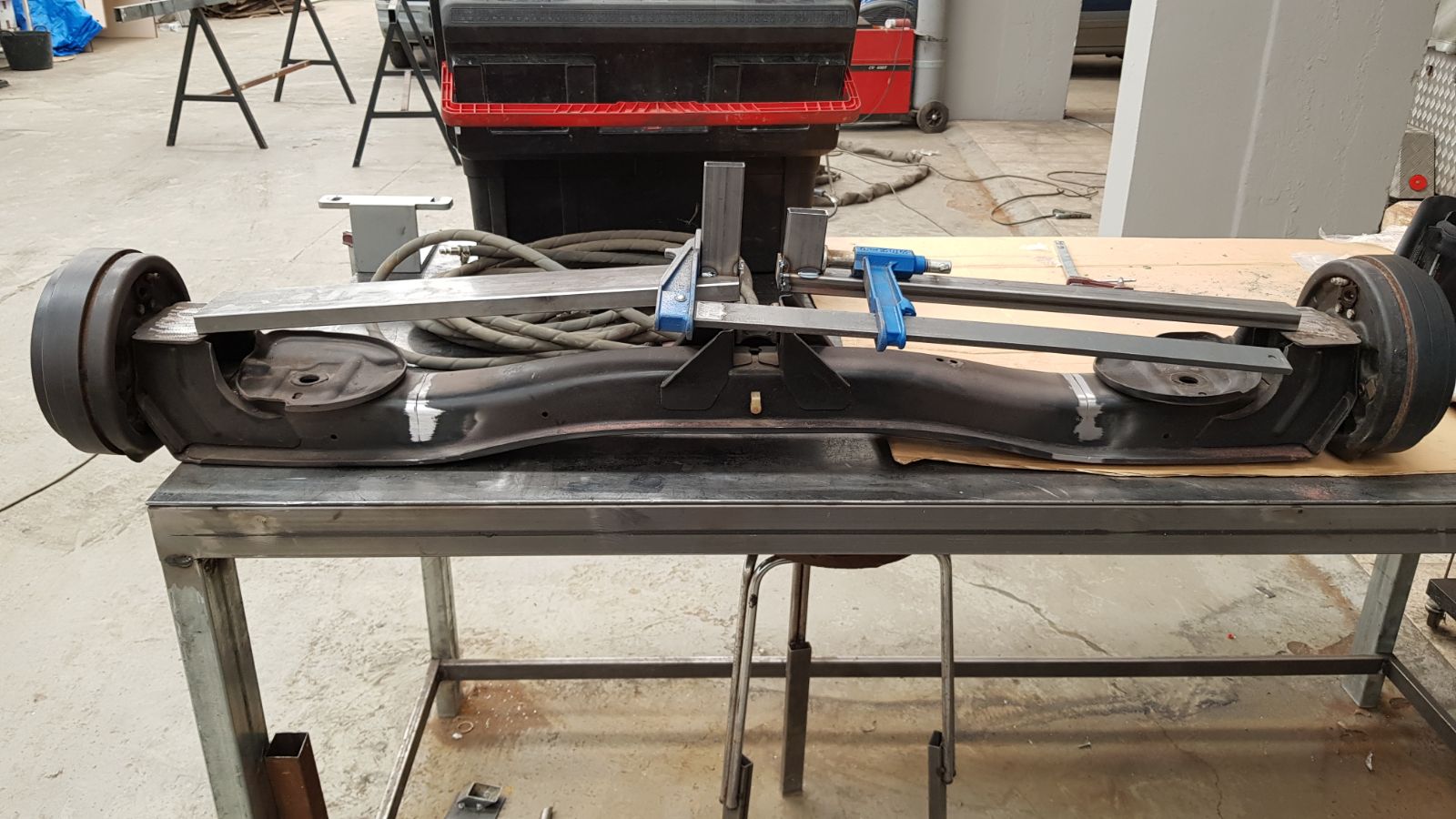

Aprovechando que le voy a montar los frenos traseros nuevos, he sacado el eje para hacerle unas modificaciones que hace tiempo que tengo en mente. En el tren delantero ya llevo caídas y ahora le toca al trasero, mi intención es darle al menos 1cm de caída. A ver como queda y poder albergar una rueda mas ancha sin que toque en las aletas.
Mañana se lo dejo quedar a mi amigo artesano Oscar para que le aplique un poco de radial y soldadura.

- Mensajes: 6611

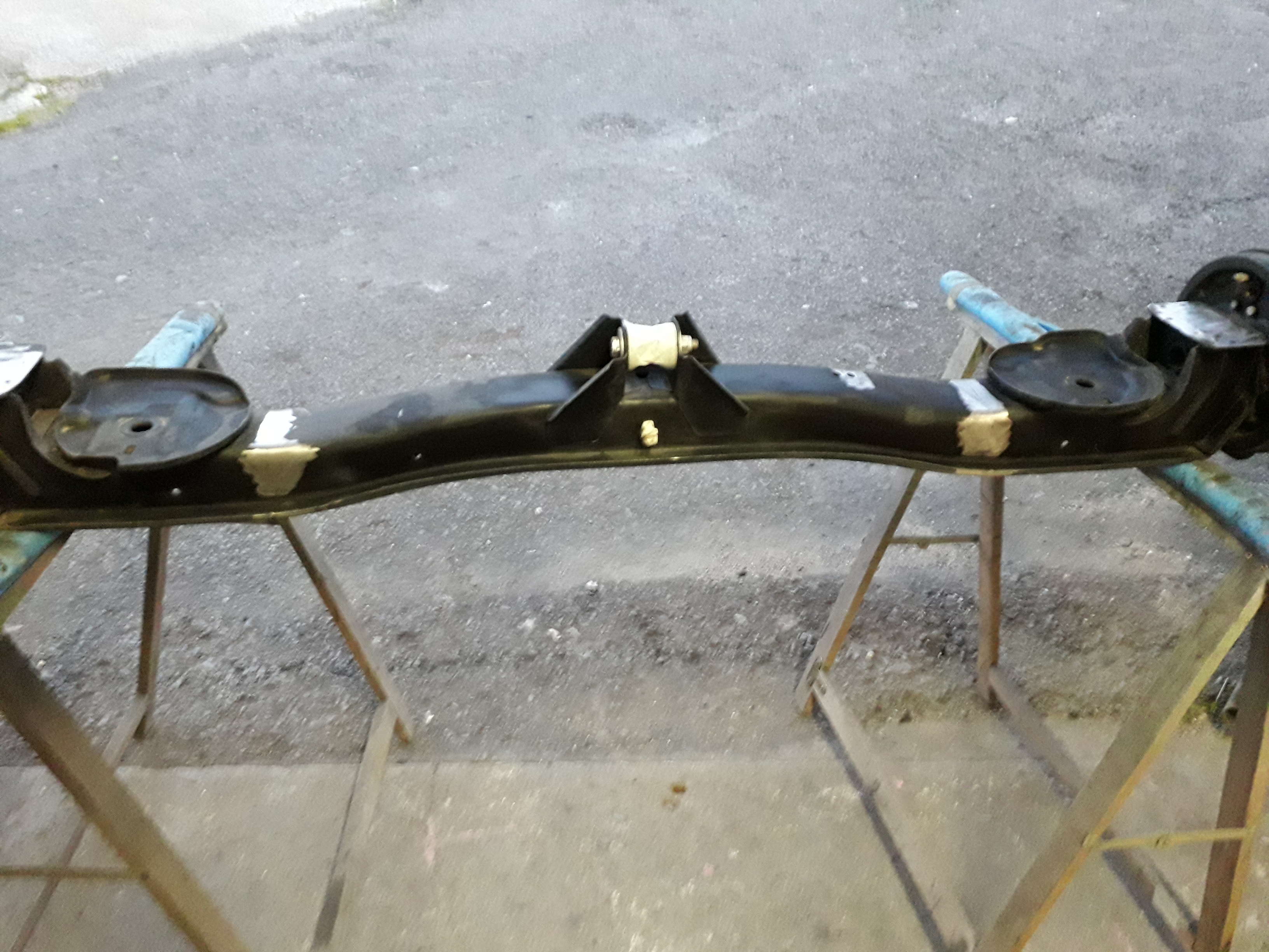

Antes de montar la frenada trasera nueva, he hecho unas modificaciones en el eje.
Dichas modificaciones me las ha hecho mi amigo Oscar, le llevé el eje a su taller para que hiciese el trabajo lo mas meticuloso que fuera posible.

Un trabajo fino fino. Con esas caídas te va a quedar todavía más racing.
- Mensajes: 6611

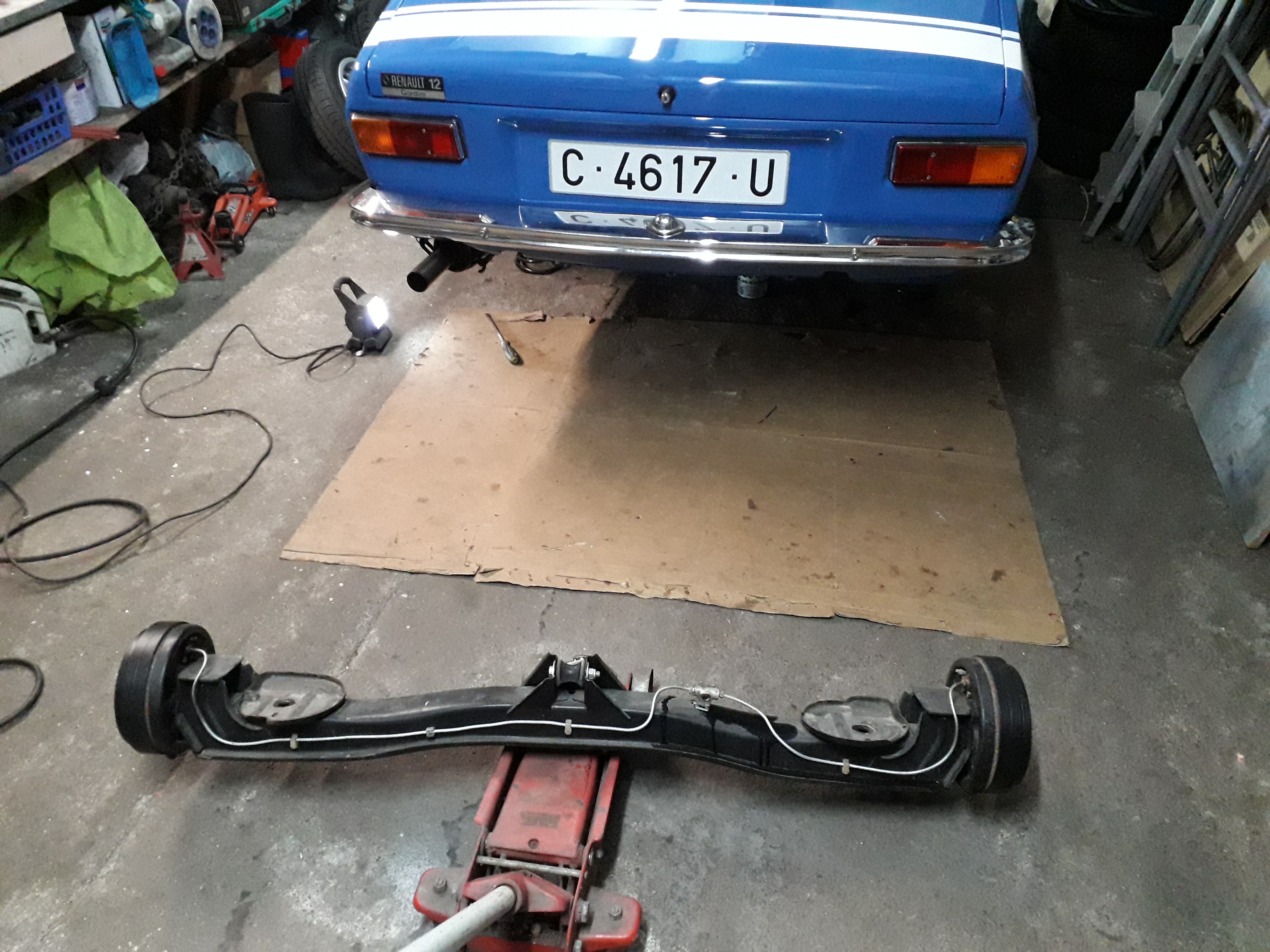

Muchas gracias. Ya está todo montado, ahora solo falta purgar bien los frenos y probarlo en el frenómetro antes de llevarlo a la itv.

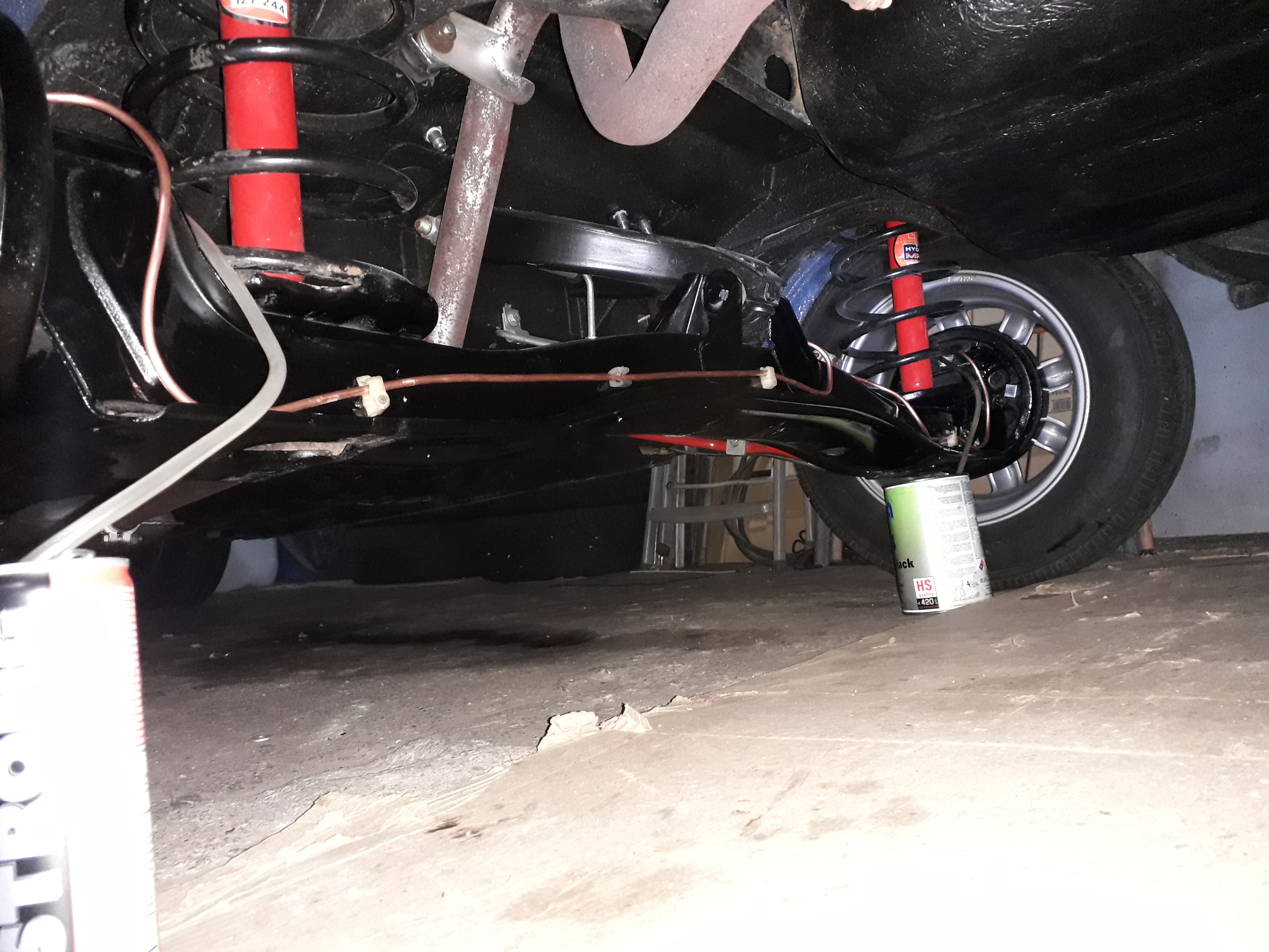

He montado kit completo de frenos, compensador de carga y hecho a medida los tubos de cobre. Ahora debería de frenar bien.
- Mensajes: 6611
Y así ha quedado
- Mensajes: 6611
Pues llegó el dia y ha pasado la itv con cero defectos, la frenada dió perfecto. Ahora a montar todos los cachibaches de nuevo y listo para disfrutar un añito mas
