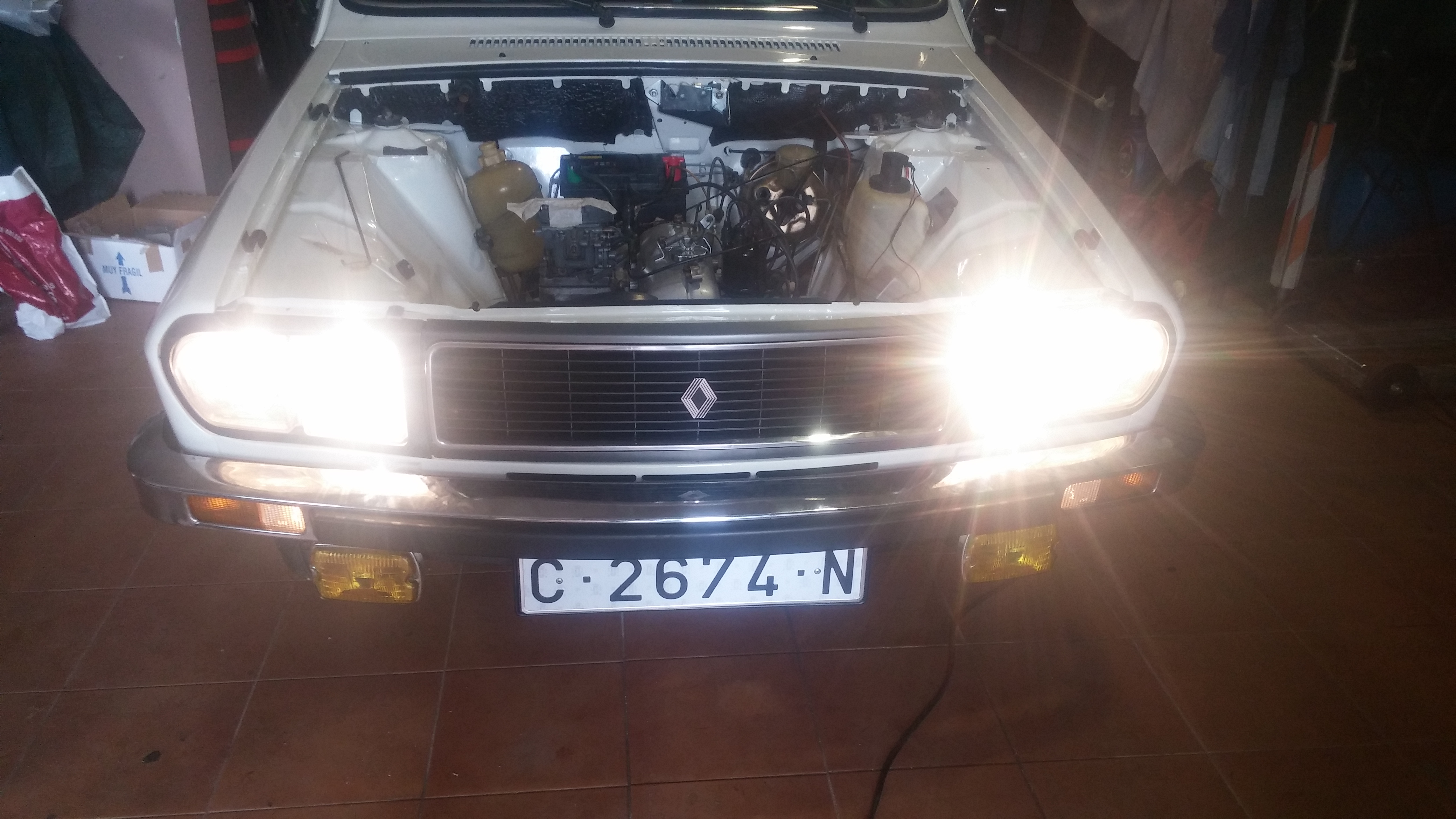

Mensaje: # 75208Mensaje Luismi
08 Abr 2018 20:03
Vin Diesel escribió: 31 Mar 2018 21:00
Luismi escribió: 31 Mar 2018 11:45 Necesito restaurar la rejilla y los embellecedores de los faros que están bastante deteriorados. Veo que son grises y no negros, ¿alguien sabe el codigo de color o algun tipo de pintura para aplicarles?
Dale el bumper fine gris ( seguro que en el taller lo teneis) ese le va al pelo y además es para plásticos.
Bueno, pues al final comentándolo al mismo taller que lo pintaron, me las han dejado como nuevas por un módico precio de 0 €. Una mano profesional siempre se nota. Ya están montadas junto con los faros.
Ya está recuperando los signos vitales.
A ver si en estos dias ya preparo todo para arrancarlo. Saludos
