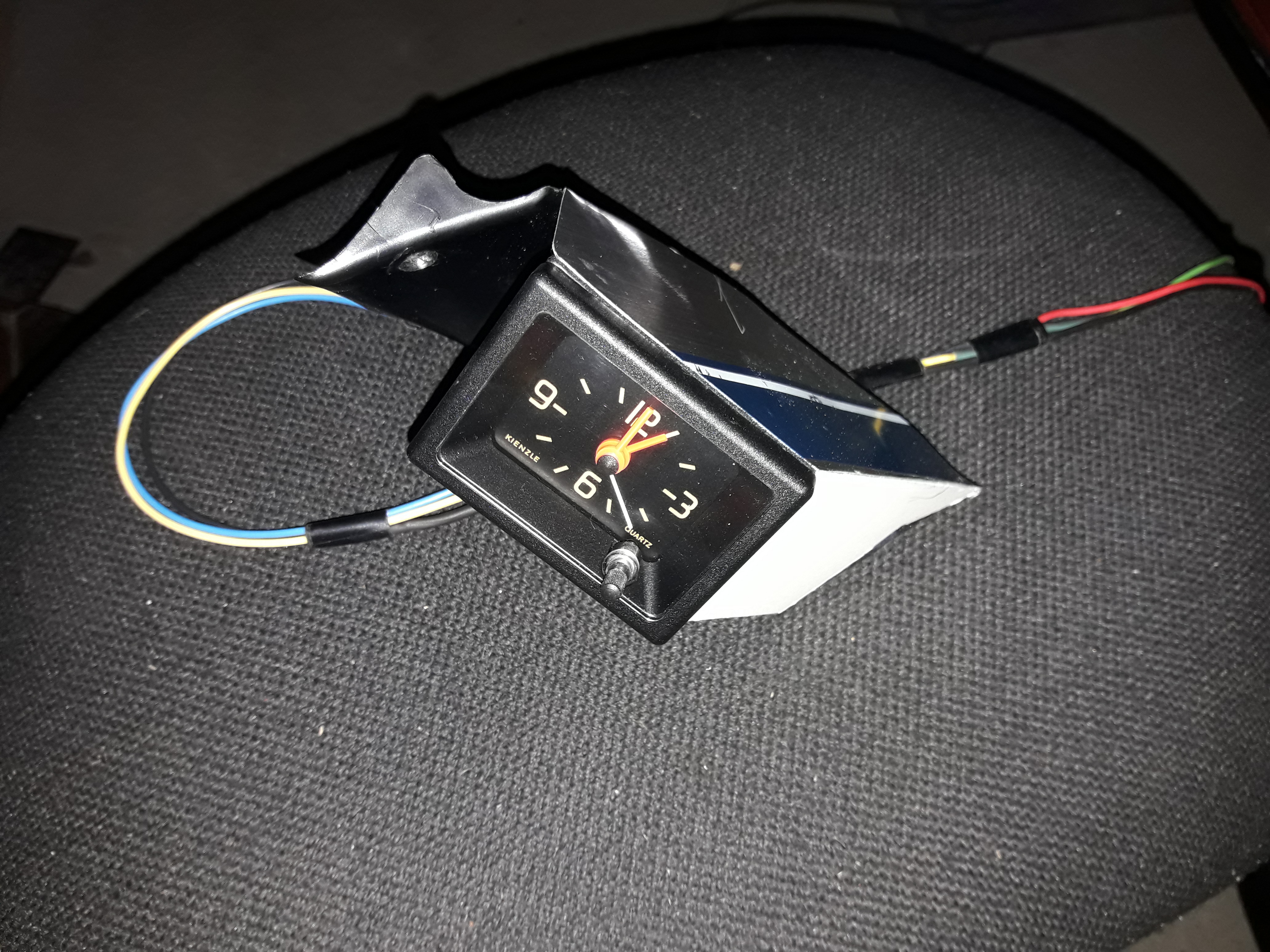

Esto es lo que se me ha ocurrido para poder poner el reloj sin tener que agujerear salpicadero o consola central.
Quiza no quede tan vintage como un buen veglia redondo encastrado en el salpicadero, pero.....
por lo menos, esto es reversible facilmente.

Has tenido una buena idea, y no le queda nada mal. Me gusta mucho mas que la opción de agujerear el salpicadero.
Buen trabajo.

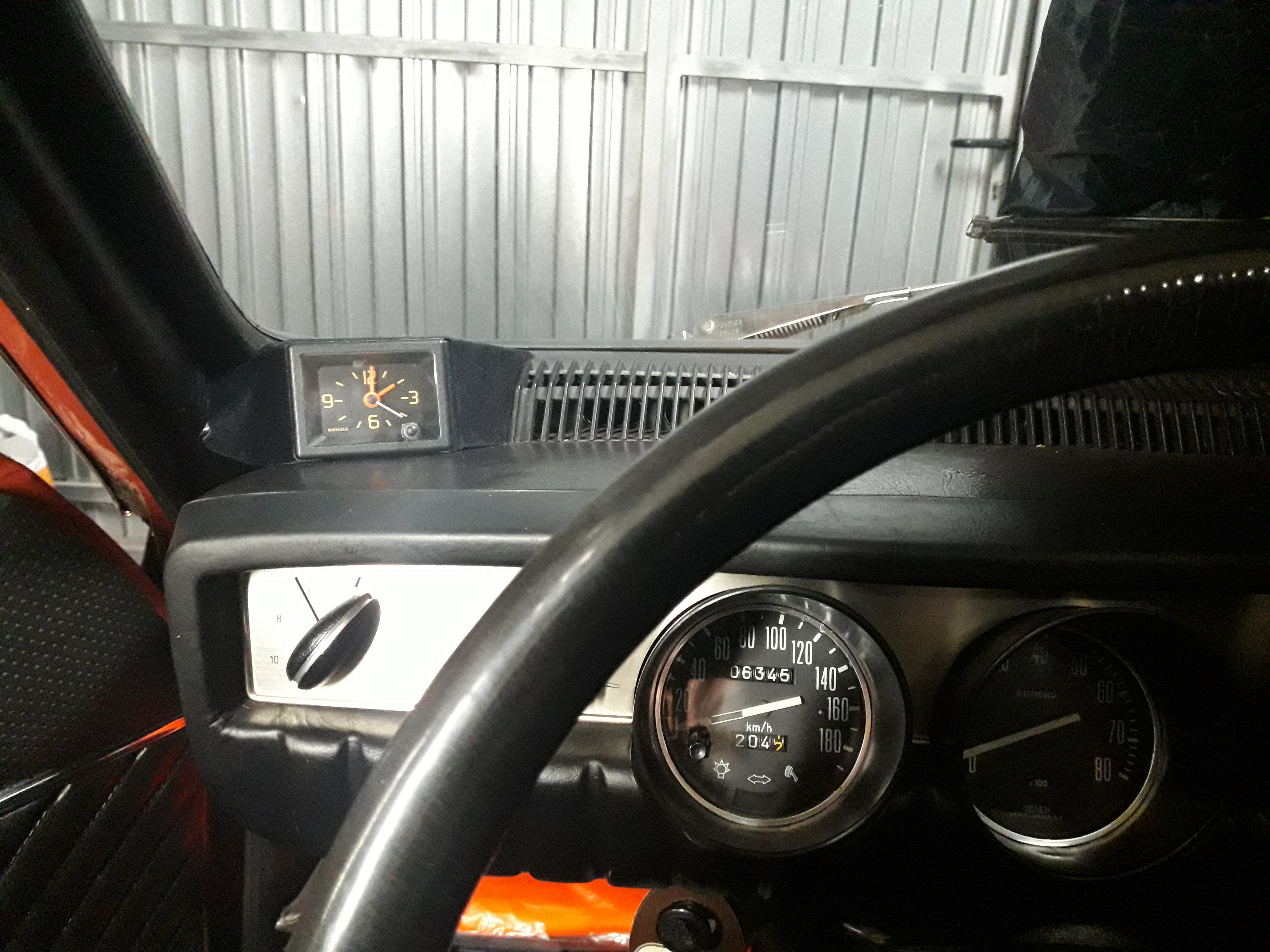

Hoy por fin lo terminé. Ya esta conectado y funcionando.
La unica pena que tengo es que sí que tenian razon aquellos que me dijeron que la iluminacion naranja no iba a ir bien con la instrumentacion en verde de mi 12.
Hay otro muy parecido que llevaban los 19 MK1 y express que la llevan en verde, pero ya no es cuestion de cambiarlo.
