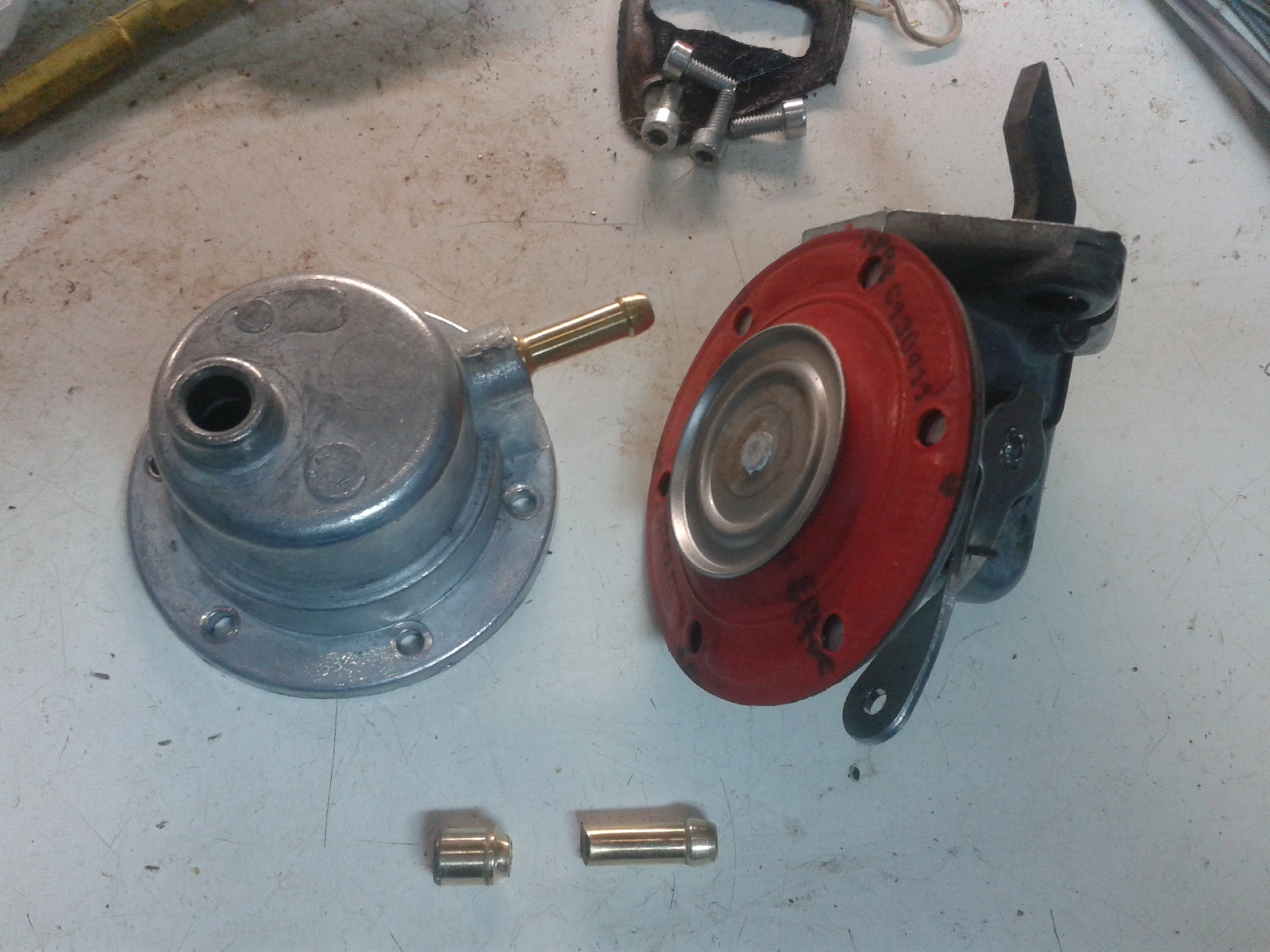

La mala, la bomba de gasolina nueva se me ha roto: es una bomba adaptable y el tubo de salida hacia el carburador ha "regañado" con la barra de la dirección, consecuencia del espacio minúsculo que hay bajo el capó. Ha roto el tubo y he tenido que volver a colocar la vieja bomba Sev-Marchal
