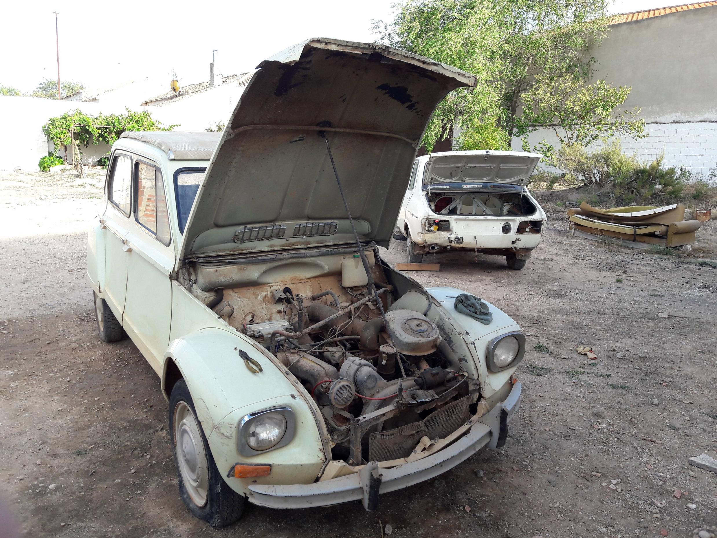

Señores, ¡que me van a subir el rubor al rostro!
Últimamente el Dyane 6 le ha robado muchos km al R12, pero no pasa nada, así se gasta menos
