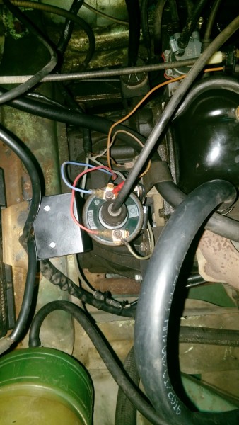

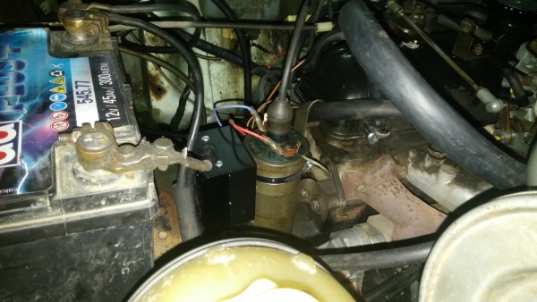

Buenas, yo también llevo montado el Sales Kit y estoy muy contento con el.
Otra alternativa es el Velleman https://www.google.com/search?q=vellema ... 02&bih=926
Yo ni lo he probado ni se como funciona ni nada...
