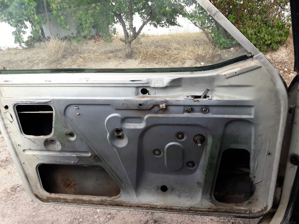

31 Jul 2017 22:15
El interior casi desmontado -yes2

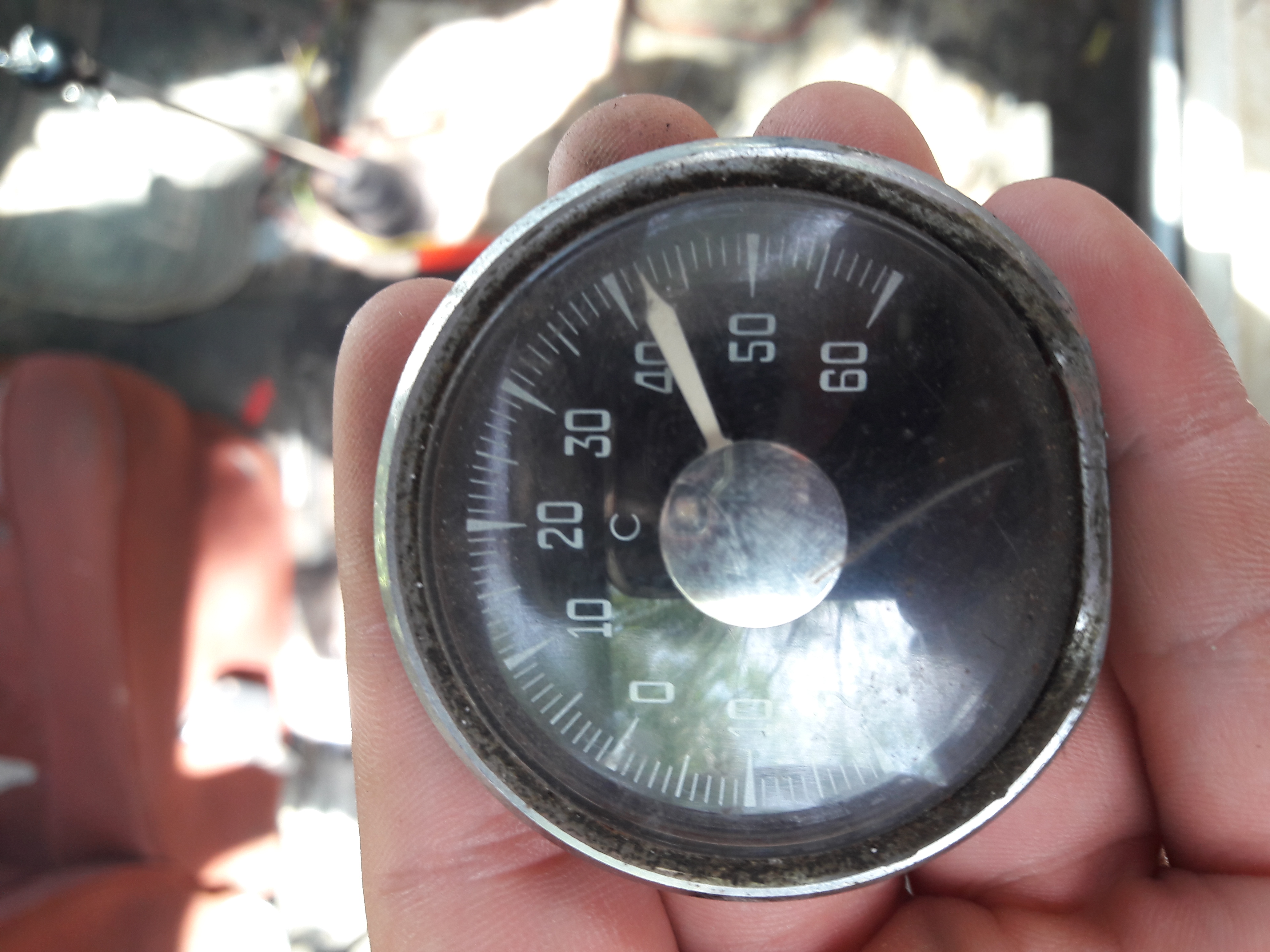

Este curioso termómetro imán ha aparecido en el lugar mas insospechado: Bajo la moqueta :o
Ha perdido su identidad jajaja
Aqui está; tranquilos ;)

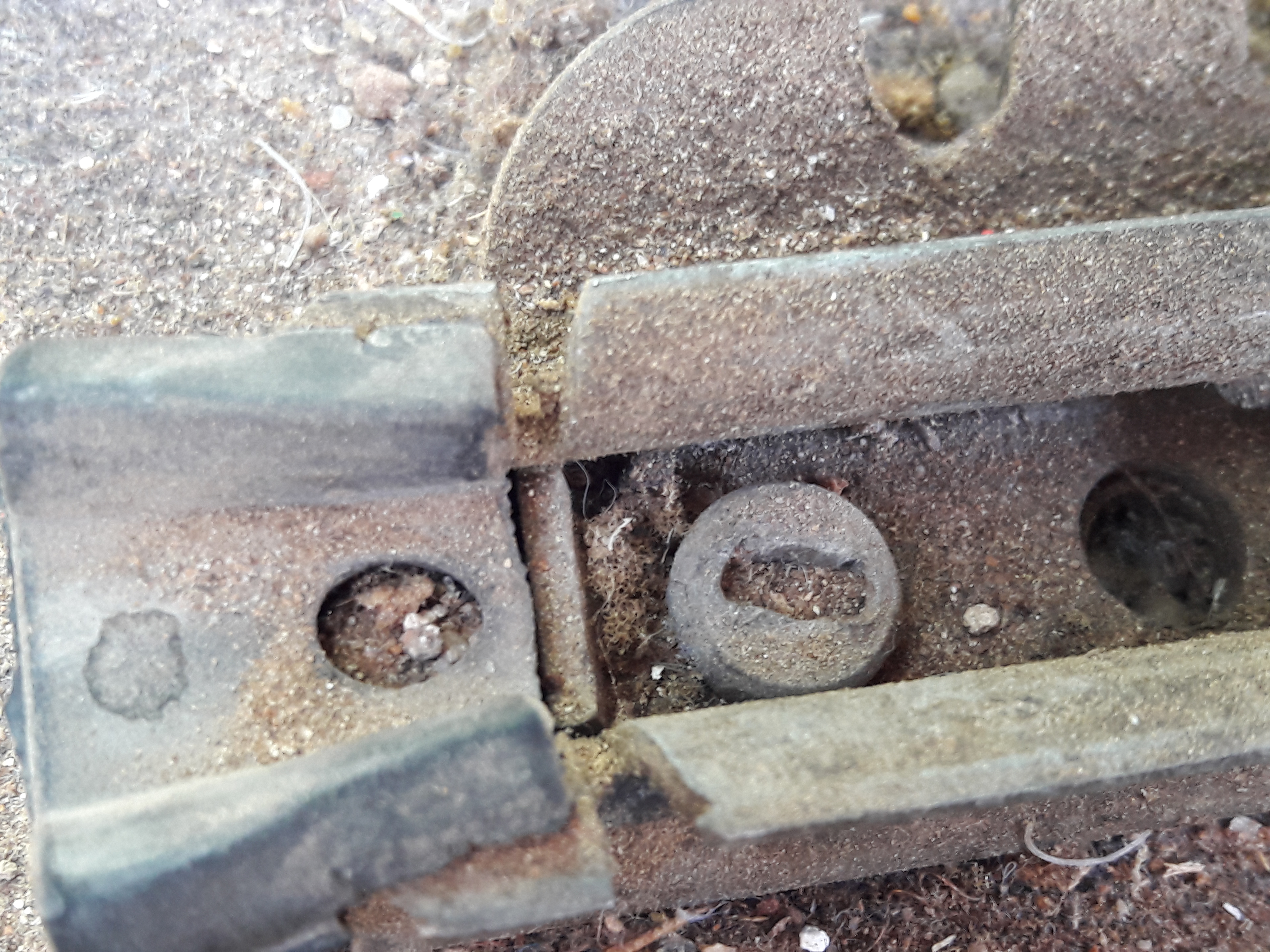

Ahora me surge un problema, y es que para quitar las guías creo que necesito una llave especial:
Tornillo raro :/
Tornillo raro :/
Y si lo intento con un destornillador normal...
Es super blando y se deshace

Yo esos tornillos los quite con destornillador grande plano de pala ancha para hacer buen par de giro, y de hecho, al no encontrar con que sustituirlos, los volvi a montar asi. Pero no una ni dos, sino varias veces.
De la forma en la que te ha quedado el tornillo, yo ptimero trataria de hacerle una mella con un cortafrios y golpear intentando hacerle girar un poco a ver si afloja. Ahi no se puede meter alicates ni demas historias.
La ultima solucion seria un punto de soldadura a un tornillo con cabeza hexagonal adicional, a ver si asi salen.
Aleferna dls
Mensajes: 127
Registrado: 27 Dic 2016 14:41
Re: Renault 12 TL Primera Serie en proceso de restauración
Mensaje: # 70293Mensaje Aleferna dls
05 Ago 2017 16:20
Telémaco escribió:Yo esos tornillos los quite con destornillador grande plano de pala ancha para hacer buen par de giro, y de hecho, al no encontrar con que sustituirlos, los volvi a montar asi. Pero no una ni dos, sino varias veces.
Muchas gracias por la respuesta, tomo nota -lighten
