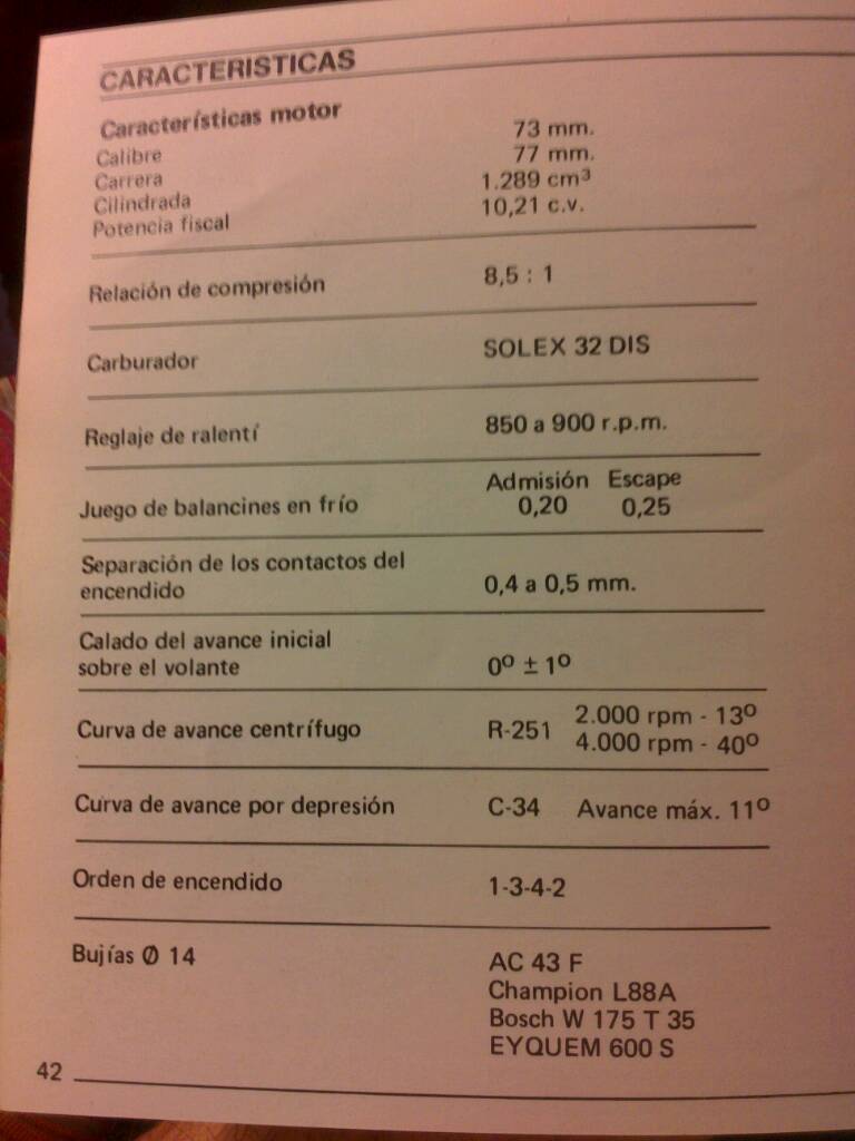

Yo no lo tengo tan claro. En los manuales de taller pone 0,15 y 0,20 en frío, sin embargo en todos los manuales de r12 que he visto pone: 0,20 y 0,25 en frío (ver foto). Con lo cual los valores que da el manual también pueden ser válidos. Ahora bien, la duda está en saber cual es el reglaje más apropiado.

Puede ser, puede ser, pero como no tengas un poco de tacto en la galga me parece que va a ser inapreciable, jeje.

Hola, el mecanico que me va a hacer el reglaje trabajo en una agencia Renault desde el 74 hasta el 78 y ha tocado un monton de estos cacharros. Me dijo de memoria que era 0.2 y 0.25 pero por si le fallaba la memoria os preguntaba.
De todas formas entre 0.15 y 0.20 como bien decis será inapreciable. Estos motores tampoco son de un rolls Royce.

Esto es lo que dice el libro de taller que yo tengo. Si bien es cierto que hay que ser muy fino con las galgas para esas tres centésimas, no es menos cierto que cada mecánica tiene sus ajustes y sus tolerancias, bien especificadas por el fabricante. Independientemente de la marca, modelo o año, lo que está claro es que cada una debe tener la suya, sea un Rolls o un carro del pais. Si no respetamos esto, no empezamos por buen camino, vayamos a hacer lo que vayamos a hacer

Re: Reglaje de valvulas
Estáis hablando del mismo motor?
Me extraña que en los libros de taller vengan distintos valores.
El de kitt es del 1289 cm³, el d Pablo no es del ts?
