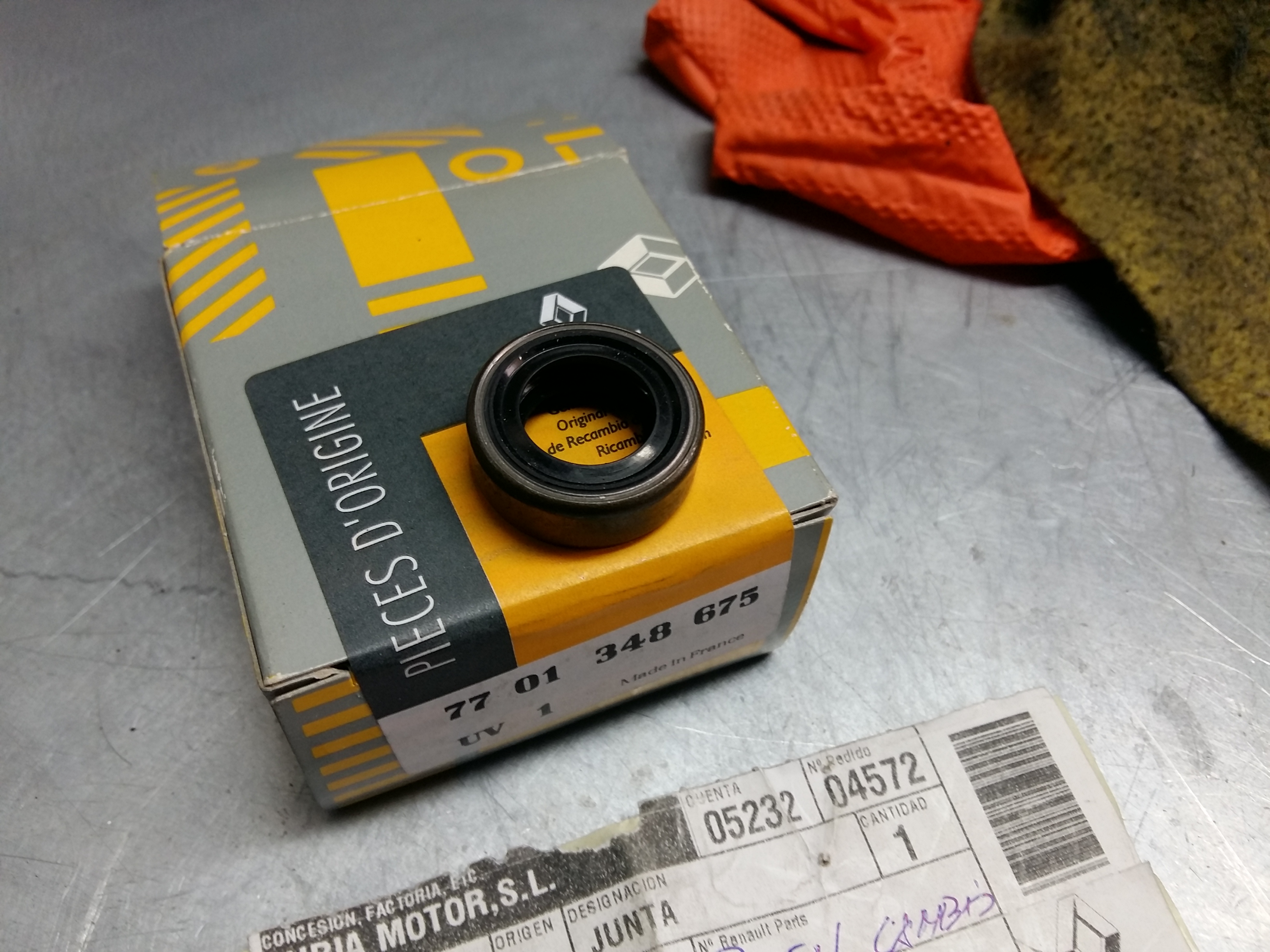

Supongo que tu 12, llevará la barra de selector de 15 mm. Si es así, la referencia es esta
Si lleva la barra de 12 mm, supongo que al ser la misma caja, el alojamiento será el mismo, con lo que sólo cambiaría esa cifra.
