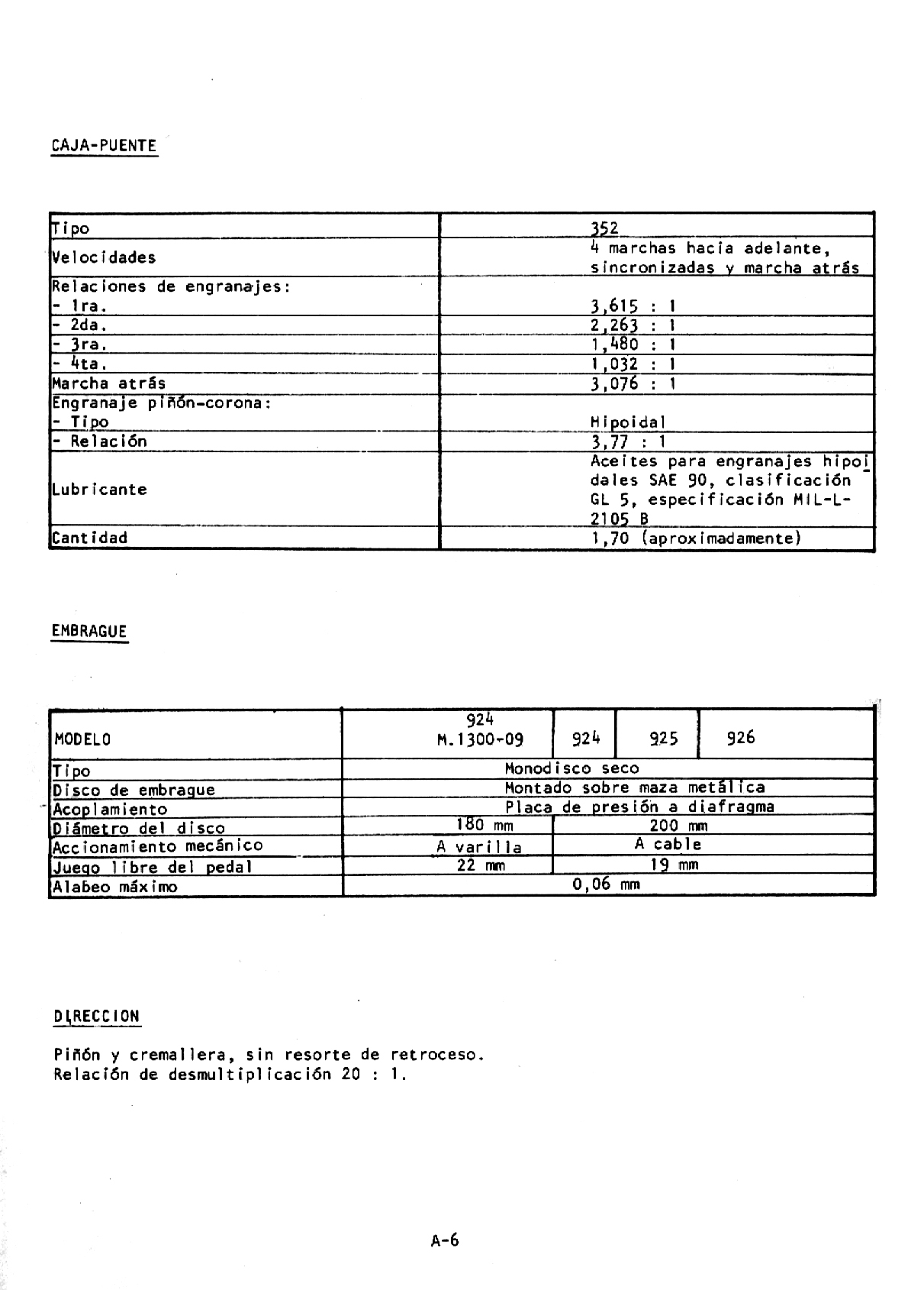

Iba a preguntar lo mismo y aprovecho este hilo. Qué aceite poner en la caja de cambios? En este manual de taller de la época
hablan de GL 5 especificación MIL-L-2105 B
pero he leido por ahí que no es recomendable y se inclinan por un GL4 SAE 90 . Alguién puede aclarar esto? Cual hay que ponerle? Qué folllón..! -roll1
Saludos!

CarlusBCN escribió: 12 Dic 2017 11:18
Saludos!
El mismo error que comete la propia Renault en el manual de la Estafette de 1979-1980.
Y que, afortunadamente, en muchos sitios desmienten y corrigen.
Estas averías por aceite inadecuado de detectan al cabo de tiempo y entonces ya no es muy fácil poder demostrar quien es el culpable, entre otras cosas, porque la propia garantía del vehículo o de la reparación ya ha pasado. Renault ha tenido desde siempre un completo programa de sustitución de cajas de cambio en taller a precio cerrado....
