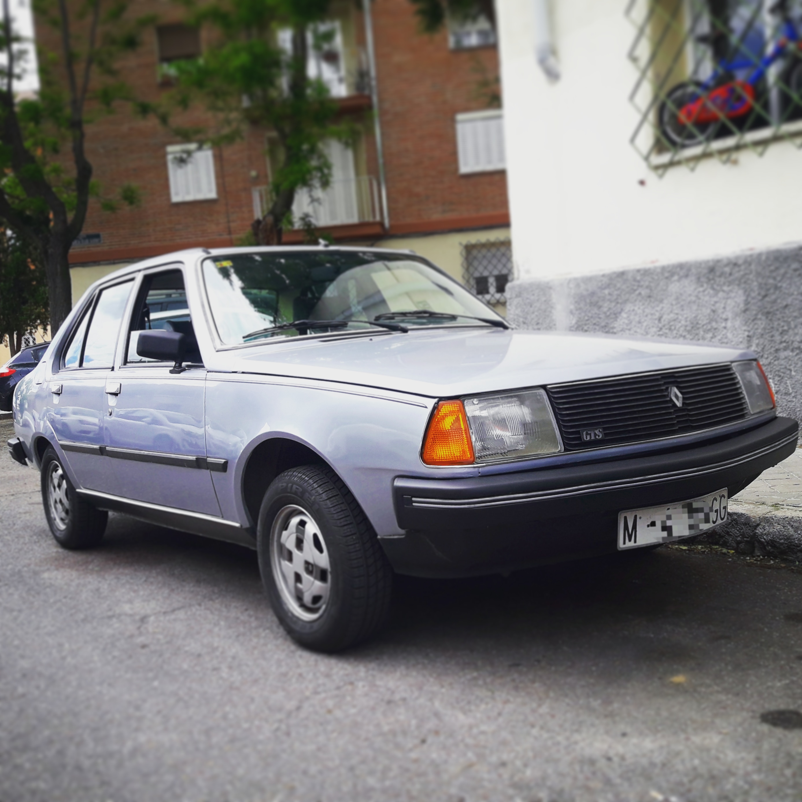

Buenos días, ayer ya pude salir con el 18. El tema de la frenada al final parece que a sido del reten que lleva en el vástago del servo para que no coja aire entre el cuerpo de la bomba y el servo, le hice una junta de goma y tema solucionado, ya no me varia el ralentí al frenar y el servo no pierde fuerza.
Ahora ya parece que frena bien, de todas formas revisaré la aproximación de las zapatas.
Os dejo por aquí un par de fotos en las que ya podéis ver como quedó la defensa delantera.
Aun la tendré que volver a desmontar en Galicia para reparar el spoiler inferior y ponerle la goma que lleva sellando con la carrocería.

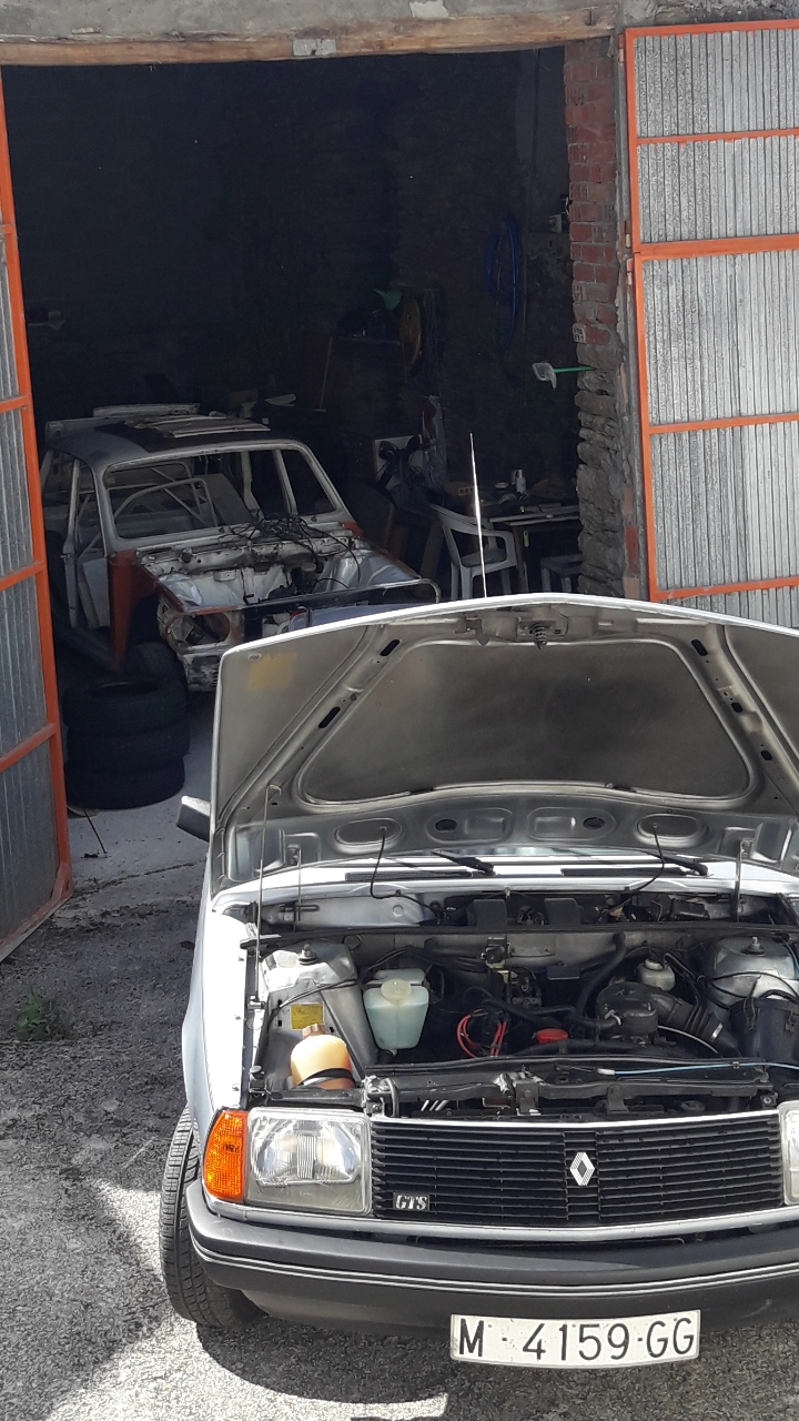

Como no podía ser de otra manera, hice mi primer viaje en coche con el 18 de Madrid a Galicia.
Allí se encontró con su padre -roll1
Y como no, también había que darle mimos.

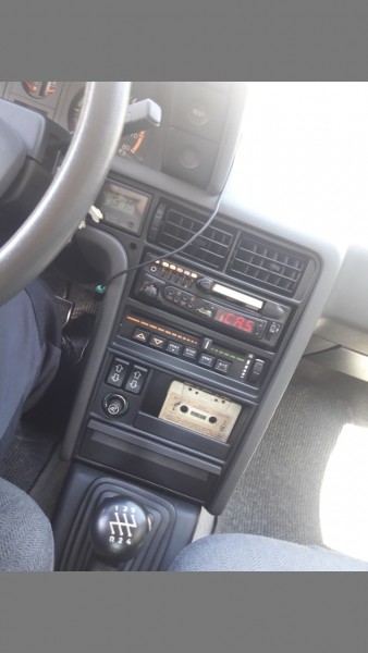

Lo primero que hice fue montarle una radio que tenia por allí, ya estaba hasta o carallo de ir sin música -507 ,no es ochentera, pero bajo mi opinion queda bastante bien integrada. -fisch

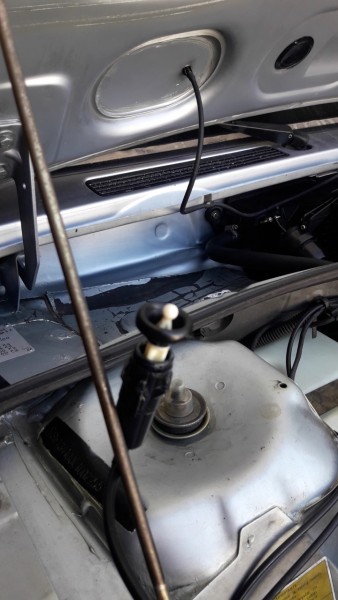

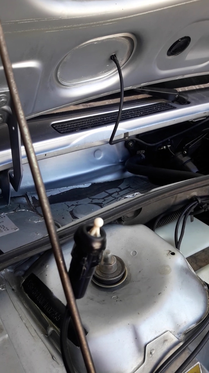

Otra de las cosas que necesitaba reparar era el sistema hidraulico de regulación de altura de los faros, en el viaje al ir cargado en las curvas de los puertos, las luces me alumbraban alto y no veía bien, también con tres personas atrás otra noche igual...
Segun me consta de momento al único 18 español que le funciona. -grin

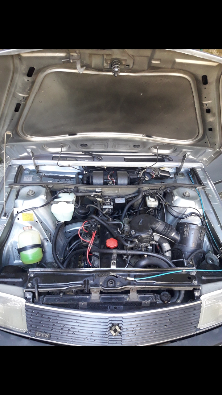

Le hice un mantenimiento de todos los líquidos y filtros.
También aproveché para cambiar el latiguillo trasero que estaba algo agrietado y de revisar las zapatas traseras.
Limpie a conciencia todo el circuito de refrigeración, manguito a manguito, incluso desmonté el modulo de la calefacción y limpie el radiador, ventilador y sustituí la espuma de la trampilla de ventilación.
A pesar de esta limpieza a fondo a los 1000kms o así vuelvo a tener el agua marron… algún consejo, o lo doy por imposible?
También cambie el termostato y ahora la temp va en su sitio y da una calefacción de escandalo.
Posteriormente a esta foto le di un lavado a fondo al vano motor, del cual no tengo foto, pero os aseguro que quedó reluciente... ese capó ya no esta negro y los colectores y carbu quedaron brillantes -punk

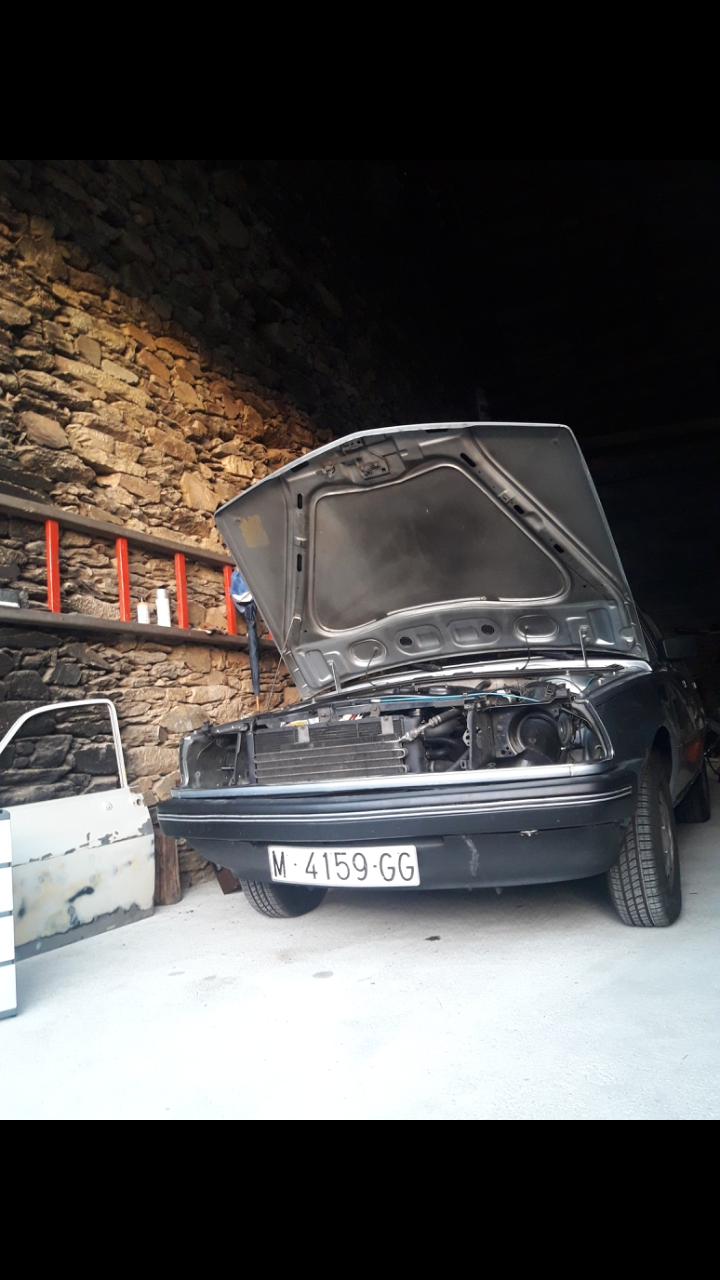

Aproveché para desmontar los faros y parrilla para volver a sellar los faros que tenían el cristal algo despegado y cogían condensación.
Limpie bien el sellante viejo y le eché sellante de poliuretano.
También le di un pulido a los intermitentes.
